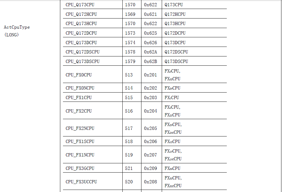

FX3U对应的ActCpuType是多少,求解,急用

既然用版本4的软件,手册中很容易就能找到

MX Component编程手册上有写每个CPU对应的值啊

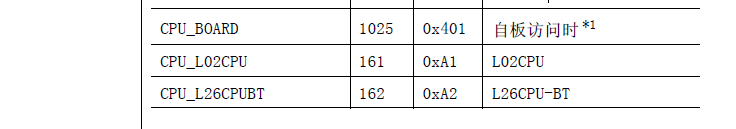

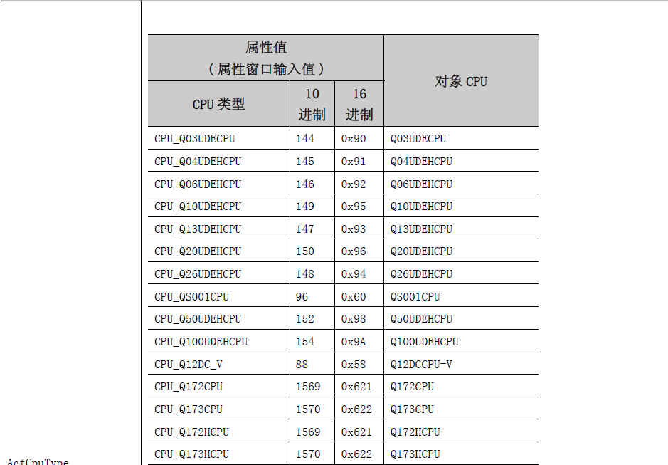

3Q,忙昏了,都不知道有手册这个说法,一收,全都出来了。
顺带截了个图,免得后面有人同我一样
