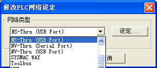

求精英们帮帮忙,可否用485在线程序!本人用过USB的 和以太网的!

理论上是可以的,只要你的电脑与PLC的通讯参数一致。
通讯协议用:SYSMAC WAY

下载积分:+2(wangsanhuzi) 真诚感谢!谢谢 实现了

SYSMAC WAY 可以加cif11
