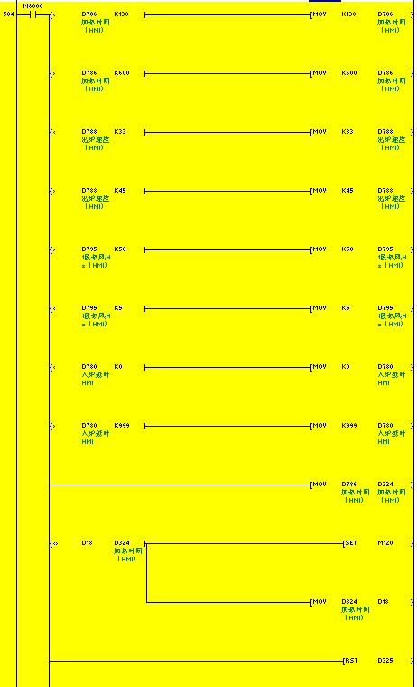

GPP程序段不超过24行,FX编写程序段出现很多大于24行的现象,用GPP打开后程序段出现黄色显示,如图1所示,如果用GPP修改程序后转换,24行后的程序就会出现丢失现象,

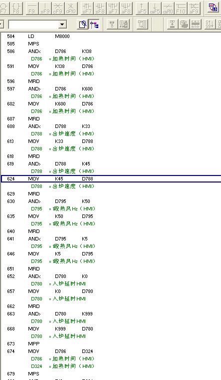

有两种方法可以解决,1)用FX-win修改程序,2)如果用GPP软件,将梯形图转换成语句表,如图2 ,修改完后转换成梯形图,程序不会丢失!
