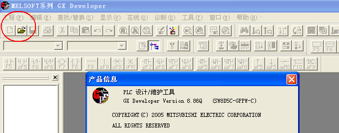

三菱PLC软件怎么不能新建项目?请指点,谢谢

你是什么版本?什么系统安装的?

安装时务必关闭杀毒软件

这是安装的时候点了只用于监控这个选项

这就是监控模啦,重新安装,,,,

好像是监控模,重新安装

我在W7 64位系统下安装了也是不能新建工程。请指点!原XP安装OK

安装的时候,勾选了监控模式
重装软件吧
