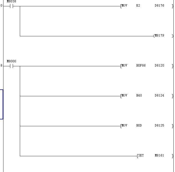

楼主最近在搞一个三菱PLC和组态王连接,以便监控三菱PLC的系统。。
纯监控性质。
目前组态王软件系统已经画好,外部连线已经走好。
外部连线连接方式是从PC端连一个232-485的有源转换器,再将485线连三个PLC的FX3U-485ADP-MB.
PLC程序中定义1个主站,两个从站,从站程序如下:

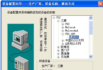

组态王设置:
但是现在组态王显示通讯失败,另外3个PLC该如何设置组态王的com口呢??由于初来乍到,搞不懂如何下手检查,求助各位大神!

PLC程序中定义1个主站,两个从站,如果是modbus协议的话只允许一个主站的,一般都是上位机做为主站

引用第2楼zrsheng于2014-08-18 18:24发表的  :
大神。。。如何看协议呀……我那个貌似是自由协议呀~是FX-232IF的

FX3U-485ADP-MB这个模块从名字来看,应该是带modbus功能的,不知道能不能用modbus协议来通信?几台plc组网我也没做过,只做过用一台plc用编程口通信的。你这个案例我估计可以用计算机链接这个协议,你去下载个FX系列通信手册,里面有详细介绍,组态王创建设备时协议选择FX2 485--通信口

FX3U-485ADP-MB这个模块可以和电脑直连但电脑要加232转485模块或叫USB转485模块。组态王要用6.55版本
大神。。我就是这么连的。。然后发现通讯的灯在闪~但是组态王没反应!痛苦啊
