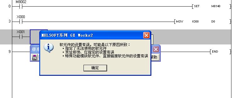

GX -WORKS2为何 编不进ZRN 谢谢大侠们

《0》和《o》不分,是y0,不是yo

ZRN一般是数控PMC上的指令,可能是否理解有误。

一楼正解!注意区分o和0

如果你确定那个是Y0不是Yo,那就把ZRN改成DZRN

k50000是32 的

因为ZRN是16位的指令,你那个K50000已经超过了32767。将K50000改成K32767以下都可以写进去的。

一楼,哈哈,强,我也常按错。0和O,不注意是会被自己给搞死的
