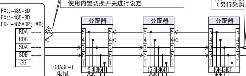

变频通信中的分配器能用普通的端子排代替吗?

发表于: 2014-08-16 10:37
如题,谢谢大家!

发表于: 2014-08-16 15:09
要看什么变频器了,如果使用F74系列变频器,使用485端子,不需要的,使用pu口通讯的话就要这个分配器了,
