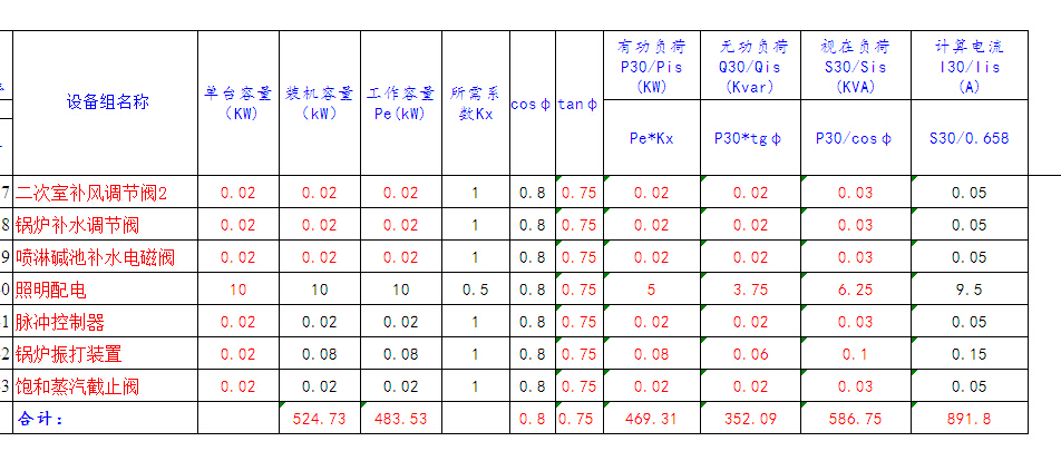

请教各位我通过设计院的负荷计算表模板算出一个工程的“无功功率=352.09 Kvar”,“视在功率=586.75 KVA”
怎样确定无功功率补偿柜的电容个数?我查了资料电容器的额定容量大概有:5,7.5,12.5,15,20,25,30、34、50、67(kvar)
功率因数从0.8补偿到0.9

着重看现实状况,电容选择较小时,投切回路增多、费用增加,但补偿曲线更平滑。

在<工业与民用配电设计手册 第三版>中对这个问题做了详细的讲解,但是理论太高深。继续顶起
