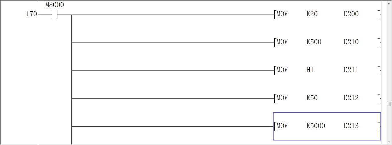

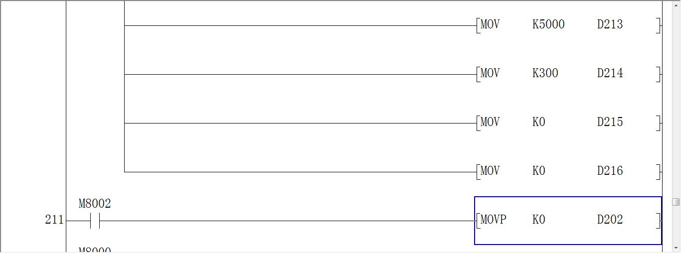

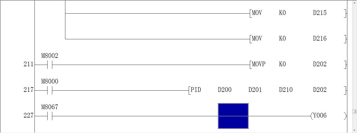

求大神看看这程序哪里出了问题,拜托了

PID是一个闭环系统,在没有形成闭环的情况下,PID是完全无法工作的。
所以这就是pid神奇的地方,无法用PLC进行模拟测试。
即使你PID参数都调对了,但是你没有输入值,那么系统就会认为你的现在没有变化,就会不断加大调节量,然后直到最大。或者减少直到最小。
如果你的PID输出没有反馈回系统对系统的设定值造成一定的影响,那么 怎么能称之为PID呢。。呵呵,所以,找个实际环境可能比较容易学。。是有点抽象的。

    如果不接外部执行机构和反馈信号PID是不能成立的.....用程序做个滞后+扰动量来认识PID也是可以的...

    模擬 用 亂數 讀入當PV值  也不可以......
    一定要 實體接線
