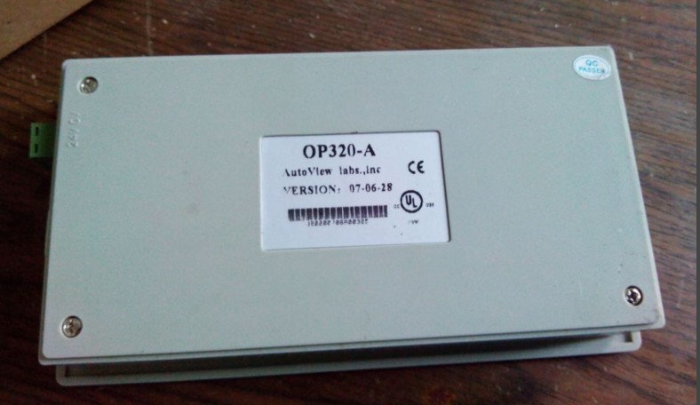

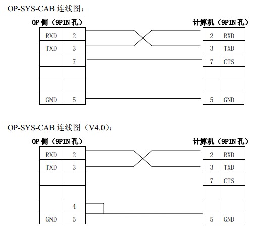

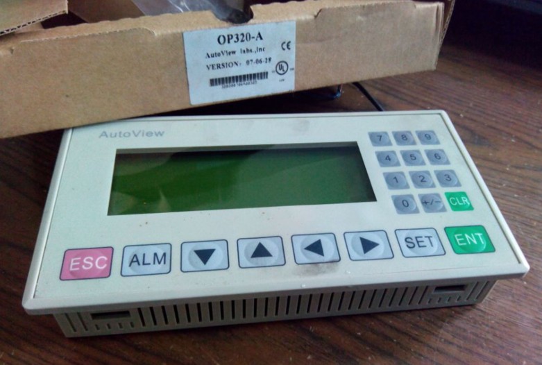

AUTOVIEW   OP320-A的文本显示器,信捷3.6, 6.5 , 8.0  几个版本的软件都试了,下载线手册上两种接法也都试了,无法连接,用3.6版本的软件刚下载的时间可以看到文本显示器提示下载的文字闪了一下,之后就连不上了,请问有人用过这个文本显示器,求软件
