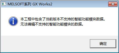

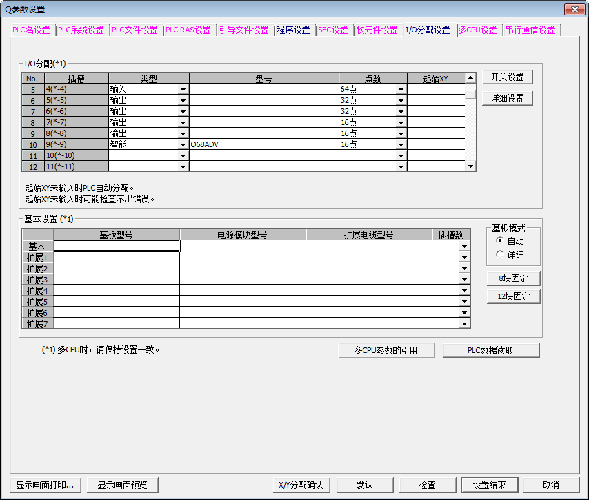

程序是以前使用GX developer建的,我现在使用GX works2去读取和修改,读取时会报错,附件是截图。而项目中只有一个Q68ADV的智能模块。请问该怎么解决?

能否告知你的GX WORKS2軟體具體的版本?

GX WORKS2 最新版本1.493p,官网上有

重新安装最新版本
