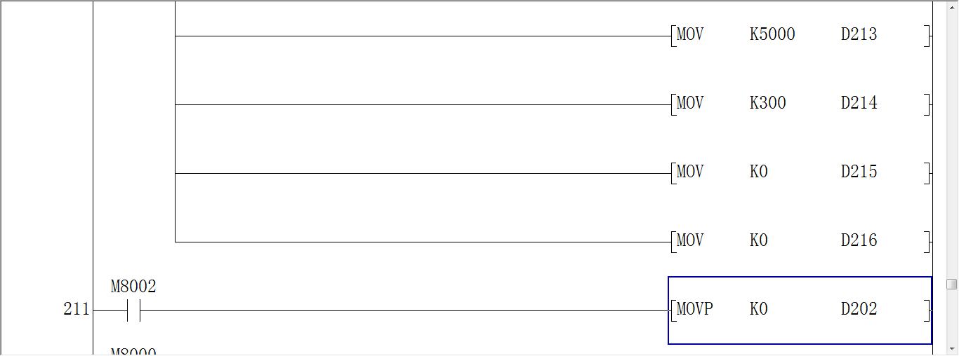

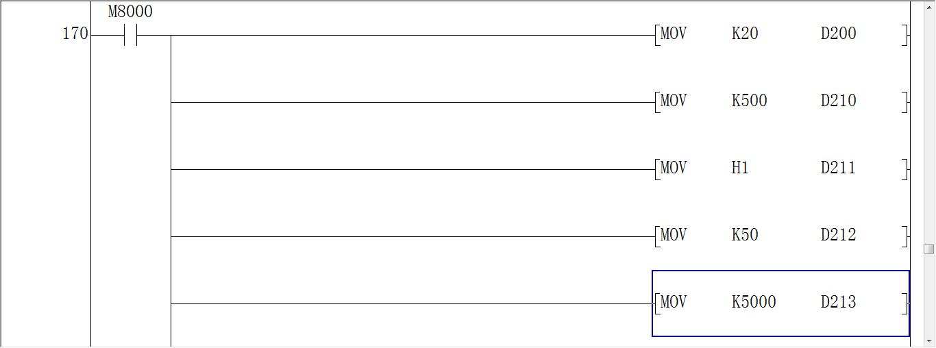

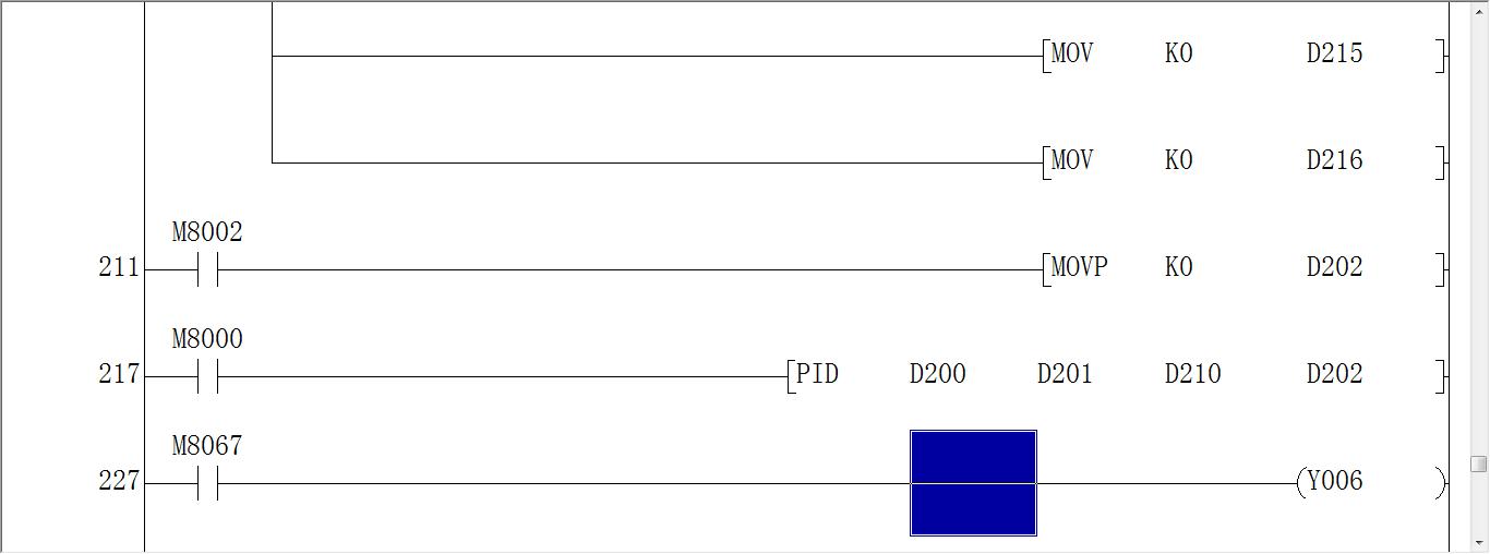

求大神看看这程序哪里出了问题,拜托了

发表于: 2014-08-19 21:24
PID输出寄存器地址重新分配
