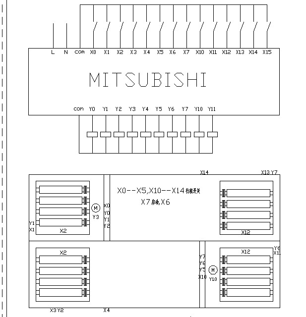

最近做了一套设备,厂家说要附带电路图。求解 是需要我编程器里面的程序 ?还是要具体的我哪个位置的开关怎么布置的?
求例子。
谢谢解答!

厂家要的是原理图,当然你能够给出具体的布局图那是更好了。

这个问题提出,只能说明楼主是从其他专业转行过来的。我相当佩服那些没有电气图能装配电柜、编制PLC程序的专业人士,也非常佩服那些对电气图没任何要求的用户。

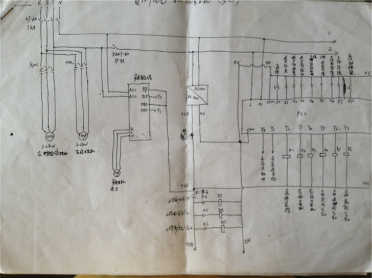

我装配电箱用的只有这个图纸,但是发给厂家后 还是说看不懂。 请问我还需要如何纠正?
求专业人士解答。 谢谢!1

你这叫啥电路图你x1代表什么Y0又代表什么??????

X0 Y0 代表什么 现场已经很明确了, 每个开关的位置与现场的布局完全吻合。个人认为厂家电工应该看得明白。

你这个连接线图都不算哇叫示意图还差不多。

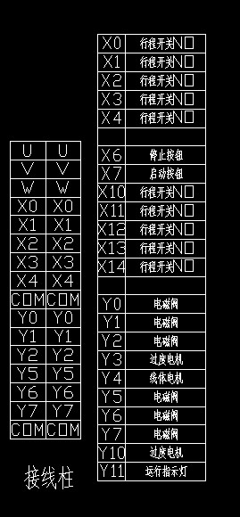

不过说真的,就这么几个点,对于一般的电工来说,真的不需要什么接线图.人家需要图纸,你可以用eplan画一个呗,就这么几个点,可能半个钟就可以搞好呢.

你这只能算是草图,只有你自己看得明白。

估计那厂家看到楼主的电路图后,整个人都凌乱了。输入只写行程开关,,谁知道你X0的行程开关是对应哪个,输出只写电磁阀,谁知道你Y0的电磁阀对应的是哪个功能的电磁阀,人家电工不吐血就不错了。

哎,这个还真的只能这样了。
楼主还是学习制图吧。
