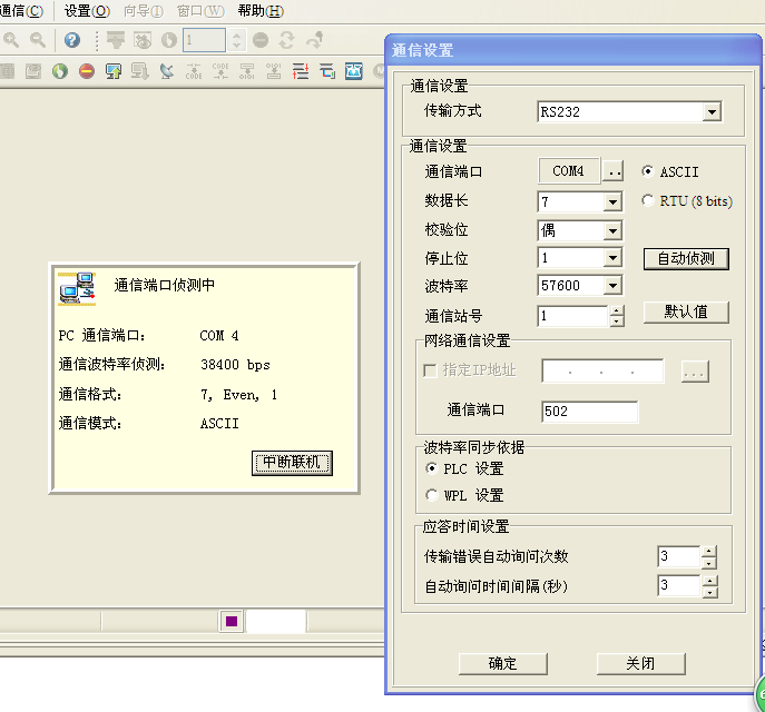

台达PLC与电脑通讯不了

有什么原因呢?

波特率好像不一致

左边那个是自动侦测功能,是不停变化波特率以及通讯参数来尝试适应通讯的

看你的USB线也是COM4,应该是没问题的,只要把通讯站号改为0,再自动侦测一下,应该就没问题了。

在电脑属性里面改一下com口地址试下

你确定通讯线没弄错?

在stop模式下重启一次PLC,这时是默认通讯格式,再通讯

PLC站号不对,我编程时也经常改站号的;

如果这块PLC里面的东西不需要了,那就直接恢复到出厂设置即可;
软件自带的自动搜索功能是自动更换通讯协议,但是不会自动更换PLC里面设置的站号!
如果还想要原程序,又不想解密的话,且原来程序没设置密码
那就老老实实一个站号一个站号的试

站号改为 0 ,PLC有RUN-STOP开关的话,尽量在STOP位置联机

COM 口不对应设置在COM1 到COM3之间
