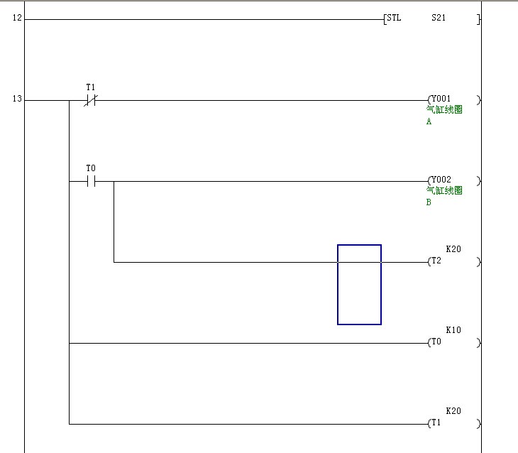

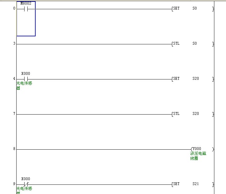

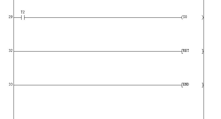

楼主  发表于: 2014-08-14 12:38
光电传感器闭合后,液压电磁线圈通电直至平台下降到传感器复位线圈断电
即时打开推动气缸线圈A2秒
               线圈B在A动作后延时1秒后打开2秒
结束

不是很明白楼主要表达的意思,光电开关是不是接输入点x0?X0接通后液压电磁阀接通并下降?直到光电开关信号断开?此时推动气缸得电动作2秒?气缸延时一秒后也动作2秒?

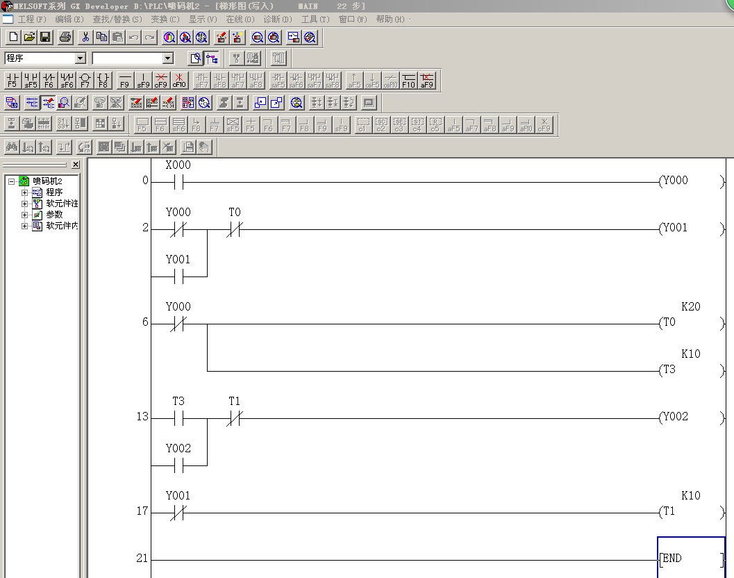

供你参考

    光电开关是x0?X0接通后液压电磁阀Y0接通并下降?直到光电开关信号断开?此时推动气缸A(Y1)得电动作2秒?气缸B延时一秒后也动作2秒

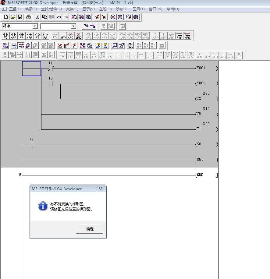

    9楼  发表于: 2014-08-16 23:21
    变换不了

    10楼  发表于: 2014-08-17 10:37
    引用第9楼flyfish0518于2014-08-16 23:21发表的  :
    [attachment=124780]
    变换不了
    再求助
    光标位置的地方,增加M8000开点就行了。
