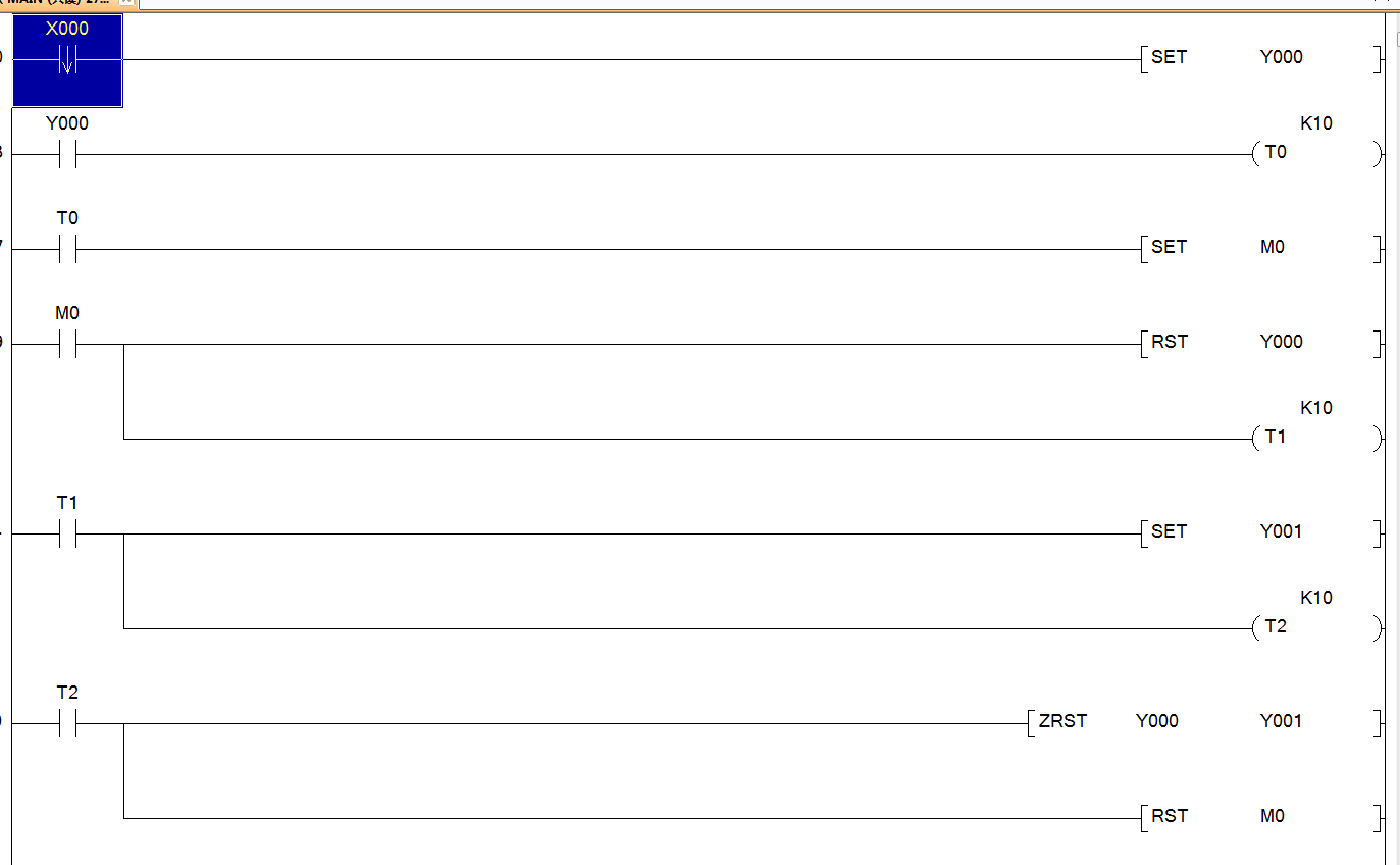

昨天用淘宝买的编程线与电脑能联机了,梯形图写不好,抄抄还可以。跪求
三棱FX0S-10MR
光电检测到物体---- 电磁线圈接通(接通时间到被检物体信号消失为止)
接下来汽缸A工作1秒钟
间隔1秒
汽缸B接通1秒钟
结束

[attachment=125082]
