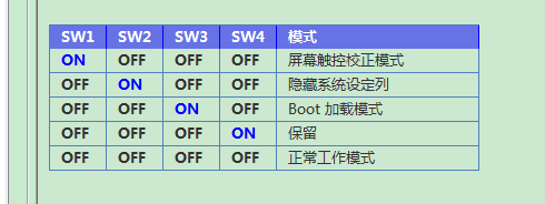

请老师帮助,触摸屏的4个拨码开关的功能是什么 ?谢谢

TK-6070

自己看看

说明书上将的很明白

谢谢一时没找到
