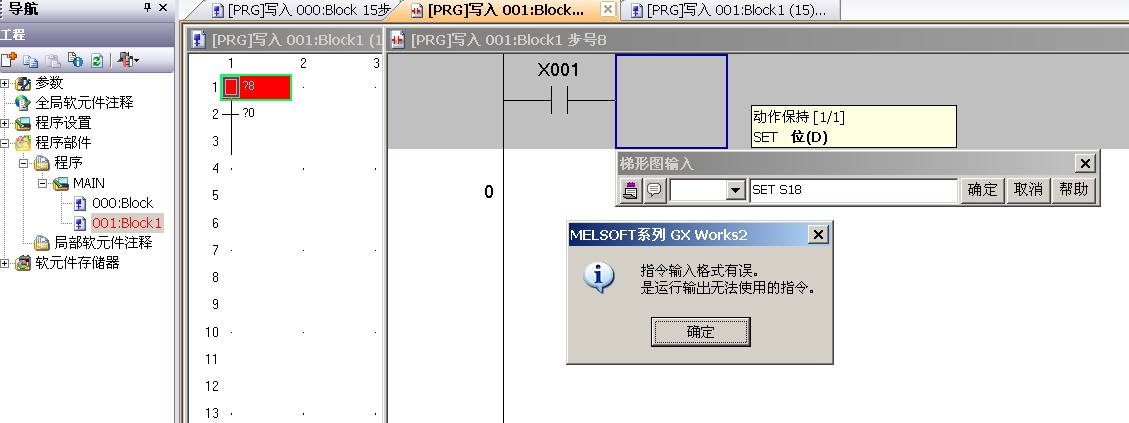

为什么set s18 写不进去呢

这是三菱101例子里的一个题?
请指教啊

程序语言选择梯形图就可以
为什么set s18 写不进去呢
