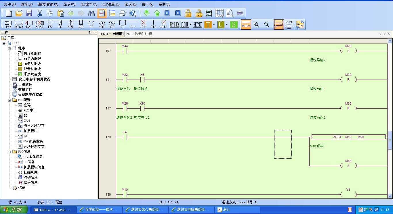

认真
麻烦帮下忙初学者看不懂

各位大神这里那错了问下.

发表于: 2014-08-09 10:40
123列自相矛盾

发表于: 2014-08-09 10:45
请问下:他用的是继电器控制,不是置位复位就好么?

发表于: 2014-08-09 11:17
没有错误的地方呀

发表于: 2014-08-09 11:19
不能同时复位和置位M46,可在123以下增加一行置位M46。

发表于: 2014-08-09 11:30
这是最后一步哦.怎么让他循环呢?

发表于: 2014-08-09 11:39
信捷很少接触,不过三菱的话,这样写并没有错,而且我看了楼主上传的完整程序,这一句在程序中是多余的。

发表于: 2014-08-09 14:53
三菱不会报错,但是逻辑上感觉矛盾,怪怪的
