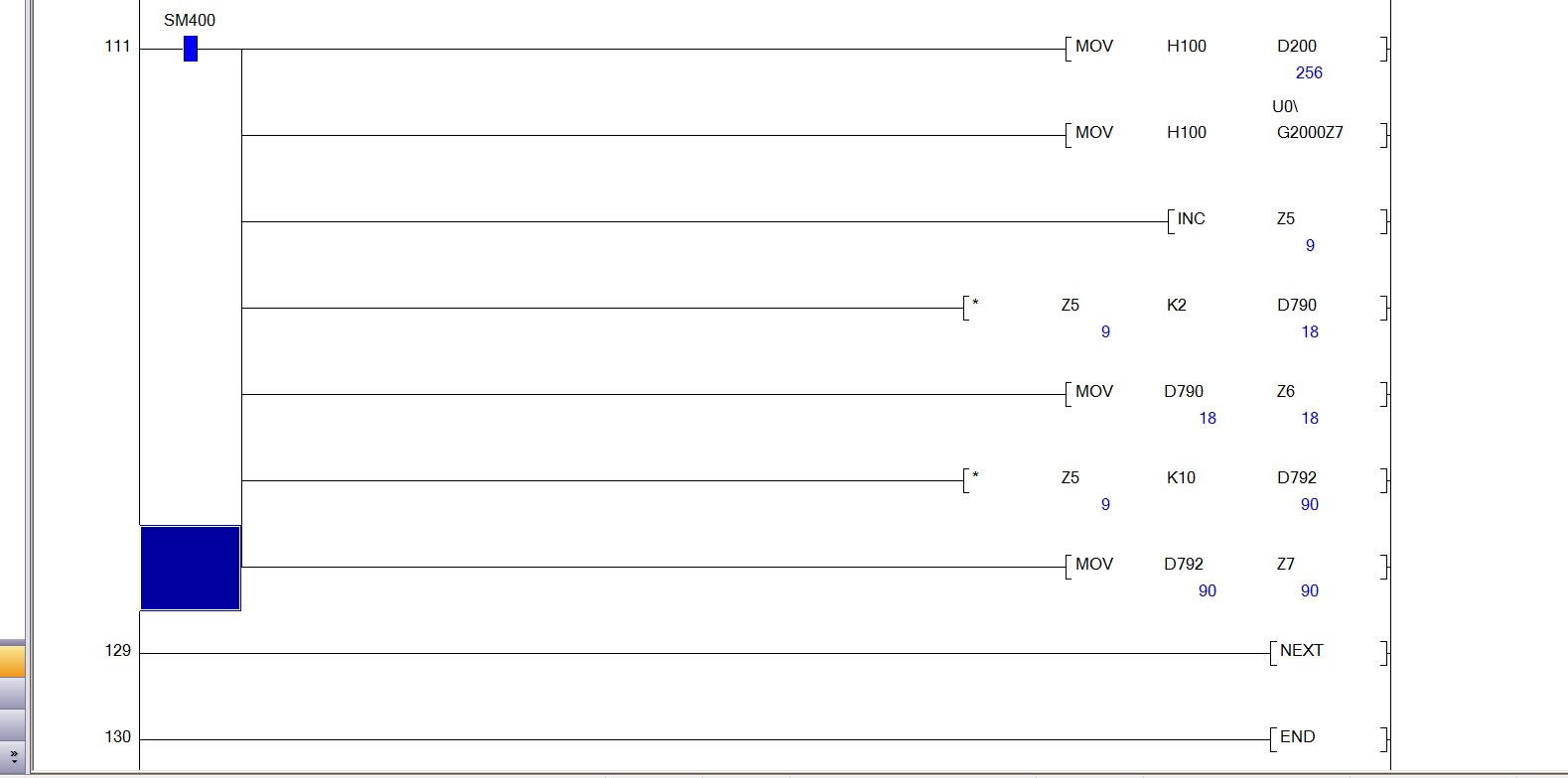

各位大神帮我解释下这个程序 三菱的

大家说下 Z7 很快从10 20 30 40 50 60 70 80 90 以10的倍数到90, 那H100 是按顺序写到G2000 G2010 G2020 G2030 G20040 G2050 G2060 ........G2090. 还是直接就写到G2090里。

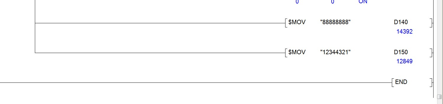

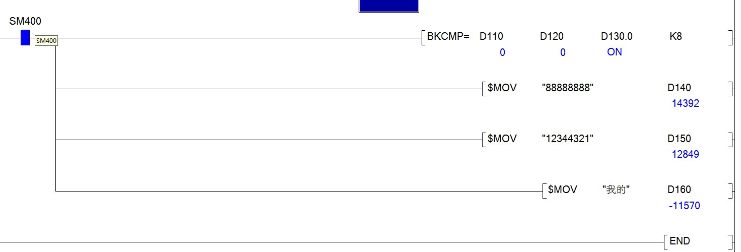

还有这字符串 怎么理解

都仿真了,自己监控下寄存器不就不知道了

对对 看过了
