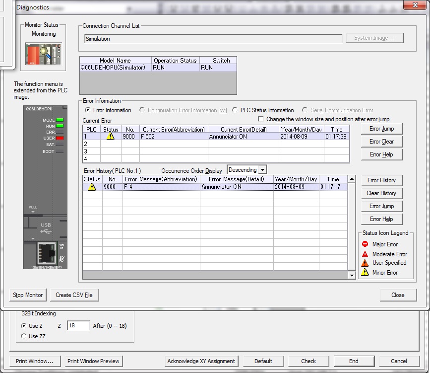

三菱CPU指示灯ERR灯闪什么原因,通讯也没问题,

请问具体是什么型号的CPU

程序错误,用编程软件检查一下程序看.

1.電池沒裝嗎?
2.可使用PLC Diagnostics偵測一下異常原因

用GX编程软件在线诊断,看看是什么故障,在对应处理

CPU灯ERR闪烁。CPU的型号是Q02UCPU,请问是什么问题

1,硬件是否有的模块未送电
2,下载了cpu不支持的指令
3,在线修改时下载了错误的语法。

应该是程序本身有问题
