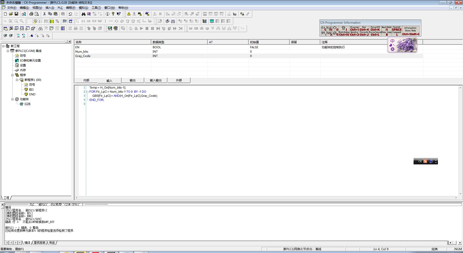

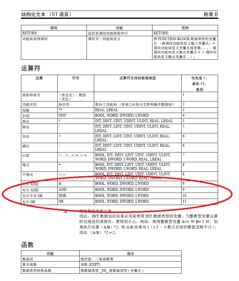

ST语言中的AND OR XOR,在支持数据类型里明显标有INT,但是在ST里写的时候,编译却不通过,提示无法将INT转换为ANT_BIT,有高手知道这是怎么回事吗?
如果我要在ST里实现C语言累似^ | &,以及>> <<之类的功能,又该如何操作?

A : INT
B :INT
你需要做类型转换,例如
A:=WORD_TO_INT(INT_TO_WORD(A) AND INT_TO_WORD(B));
Good Luck ~
真诚感谢!
已经解决了
