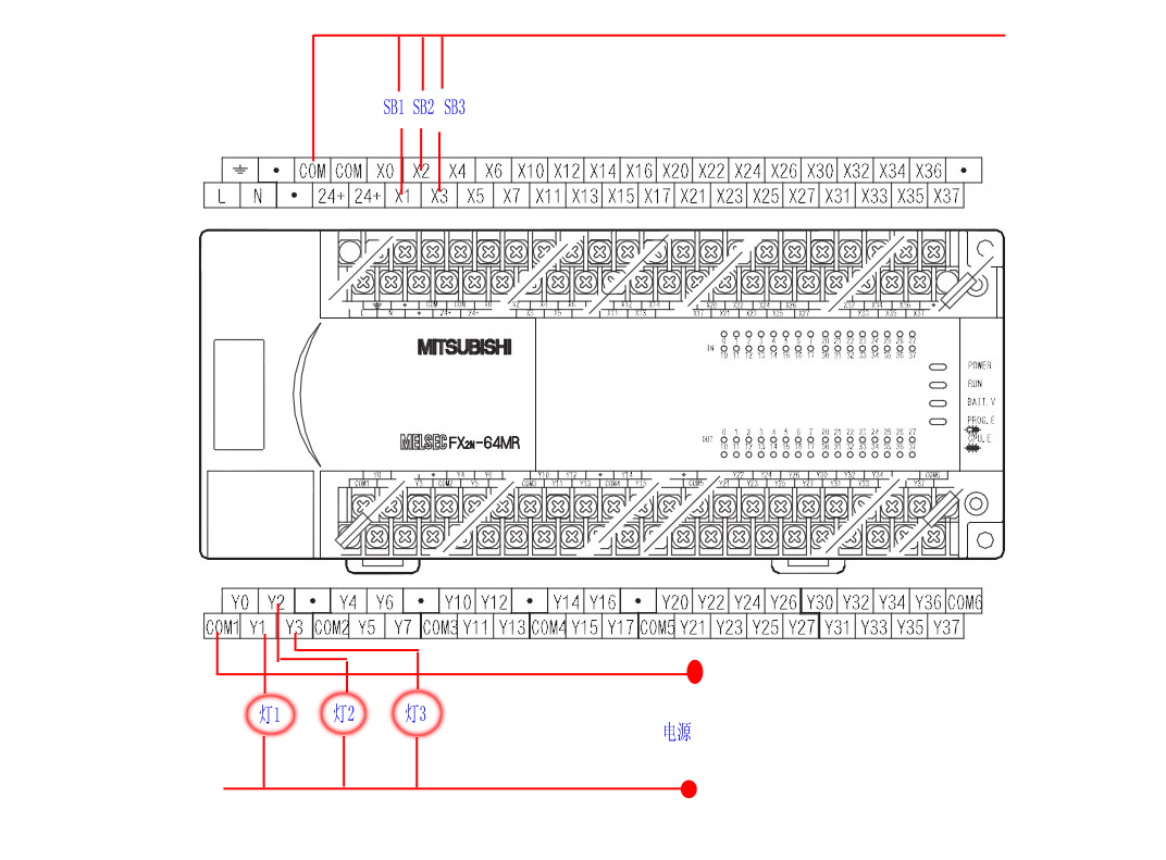

请问FX2N-80MR线路接法
我有三个按钮开关(没有灯)
三个灯+一个三个灯
那我要写
X1----Y1(第一个灯亮)
X2---Y2(第二个灯亮)
X3---Y3(第三个灯亮)
再来
X4跟X5跟X6各别代表三色上的第一个灯第二个灯第三个灯
我该怎麻接?
我看不懂PLC上的24V跟COM该怎麻跟我的按钮互接怎麻跟灯号互接
感谢...
还有就是X接点那边的COM要跟Y接点的COM互接吗?
我这边采用的是110AC接L跟N
实体图FX2C-80MR

    引用第2楼weik_wang于2014-08-07 09:37发表的  :
    第一次回答别人的问题,不知道对不对?
    抱歉我应该给80MR的型号才是
    80MR有一个S/S接点
    假使我三色灯跟一个单色灯都是吃24VDC的话
    我还需要外部电压供给灯吗?
    还是能直接从PLC内部供电给灯号使用
    PLC上的接点来说
    X接点两侧的线路哪一边为0V哪一边24V
    在Y接点的两侧来说哪一边为0V哪一边24V
