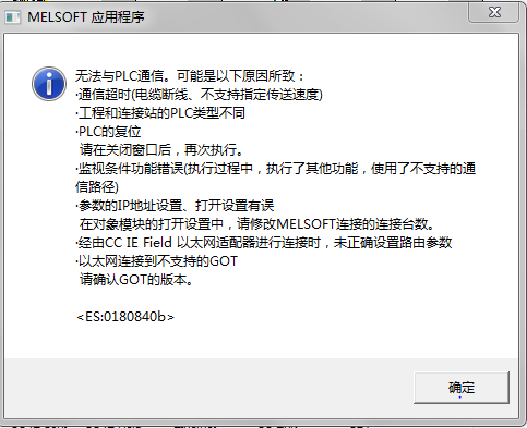

]win7系统和PLC连接不上 急急急如下图

好 我怀疑是电脑的问题 惠普笔记本PROBOOK4431SWIN7 32位系统 邮箱

软件能打开电脑中的PLC梯形图 就是和PLC通信不上 急急急

通信口硬件,驱动居多

你好谢谢你给我发的驱动装好后还是通信不上啊

连接不上多半是驱动问题,还有就是端口设置了,比如USB转串口,COM的设定错误就能导致上述错误

如果驱动装好了,USB线又没问题,可能会是电脑USB口不行,或者PLC不是原装的,通信本身有问题

你先通讯测试下能不能连上

惠普笔记本PROBOOK4431SWIN7 32位系统 邮箱 连接线USB-SC09带驱动光盘 系统才做的 就是连接不上 用另一台XP系统笔记本和PLC连接成功
