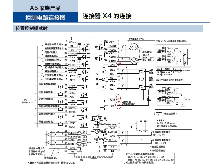

PLC是FX3U ,如图, 19脚接到PLC 的X3。13和25接电源24负及PLC的输入COM 。 用慢慢转动电机轴 PLC的指示灯X3有闪烁一下就没了。 在程序里面接收不到、

闪了一下不就是输出啊

接线是不是有点问题?25脚应该接0V吧

是不是要用PLC的高速计数器对应的输入点呢?

因为CZ信号宽度很窄,要用脉冲捕捉功能,你接的是X3,对应的是M8173。再就是要确认一下S/S接+24V没有。

可以开外部中断接收这个信号,或者找到硬件原点后速度非常慢去找z轴脉冲也是可以的
