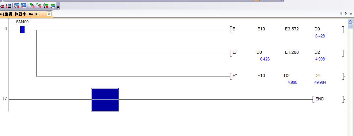

三菱Q系列程序求解10((10-3.572)/1.286)

) 请问这个用三菱Q PLC程序怎么写?

mov k10 d0
mov e3.572 d1
mov e1.286 d2
flt d0 d3
e- d3 d1 d4
e/ d4 d2 d5
e* d0 d5 d6
d6就是结果啦。

看看这个行不行
