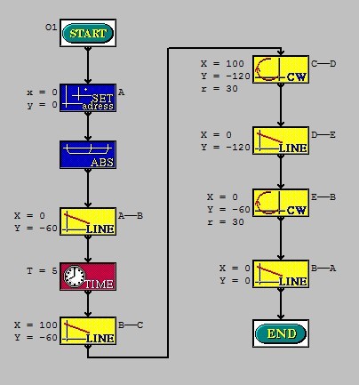

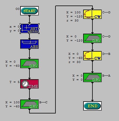

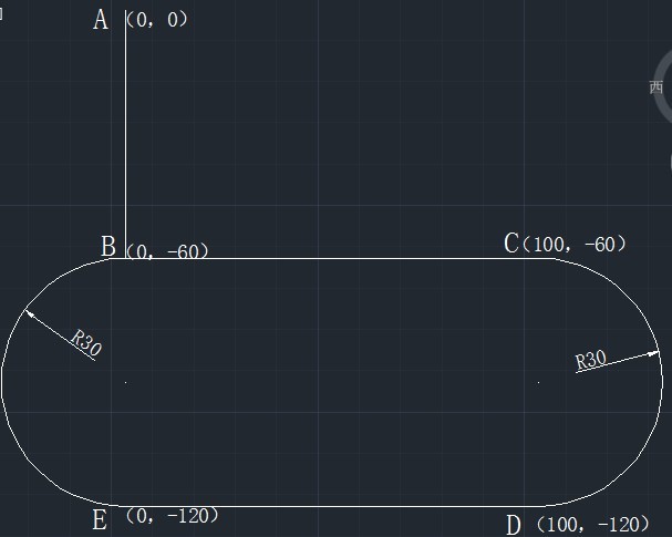

我想走出一个跑道形式的轨迹,不知道如下的2个程序哪个对(只考虑轨迹,不考虑其他的),
在下面2个程序里只有一个轴运动时,是把这个轴的数据保持不变呢,还是直接不用勾选这个轴呢
请大侠指点一下,或者直接给我改一个正确的程序。
另外有用过信捷XCM,松下FPsigma(不会打那个符号),台达EH3或者PM的,比较一下这几个圆弧插补的功能到底怎么样啊

你去看一看台达M系列的伺服控制器。可以用内部的位置插补来完成。修改内部的位置用通讯

用FX1N发脉冲也能实现吧

台达的不是可以直接用的吗
