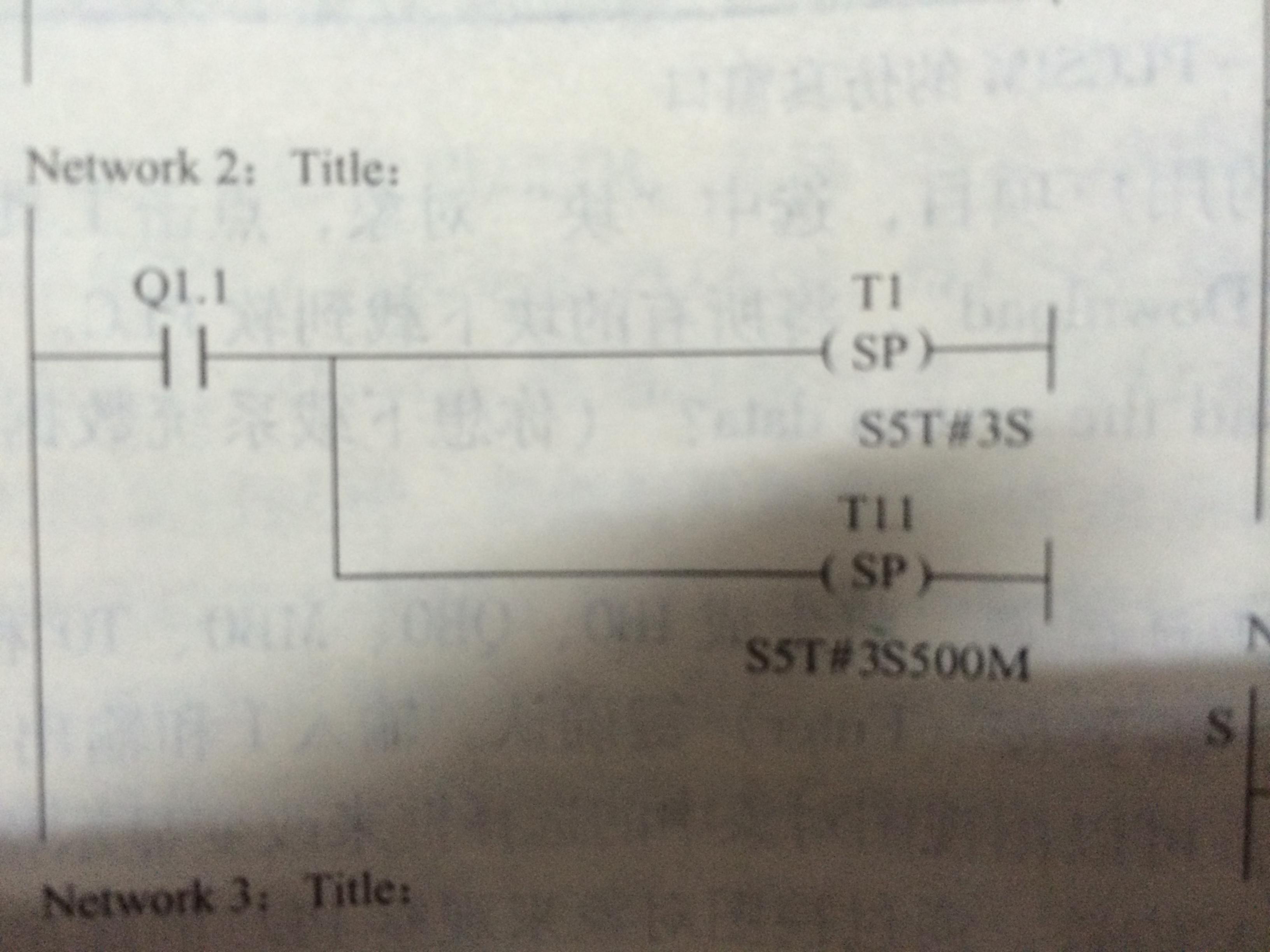

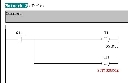

应该是S5T#3S500MS

    全看书,不如不要书。S5T#3S 然后后面你跟500M?还是再翻一翻别的书。

    S5Time的最大设定时间为2小时46分钟,你可以试试S5T#165M
