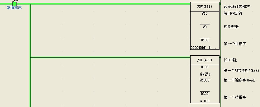

PLC是CP1E的,接上编码器后,旋转编码器之后,D100总是出现错误这个字,是怎么回事?请高手指点下?

高速计数PV是二进制,后面BCD除法,数据格式不符。
