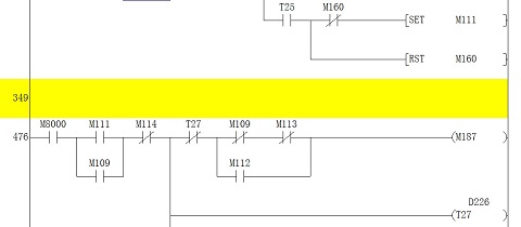

昨天下载了一个三菱FX1N PLC的程序,发现其中349-475步是空白,难道这些步的程序加密隐藏了还是其它原因?望师傅们不吝赐教,谢谢!

有两种情况会造成这种想象:
1用指令表改写过程序(手持编程器),梯形图无法表示出来,有事这种转换是单向的,但运行正常。因为编译就是将其他语言转换成指令表,plc系统内执行的是指令表程序。
2结构化工程写的程序,没有源程序,调出时,偶尔这样。
在指令表中改一下就好了。

显示→触点显示→“9触点”改为“11触点”
试试看,我之前遇到这个问题,是问人家,之后解决了。

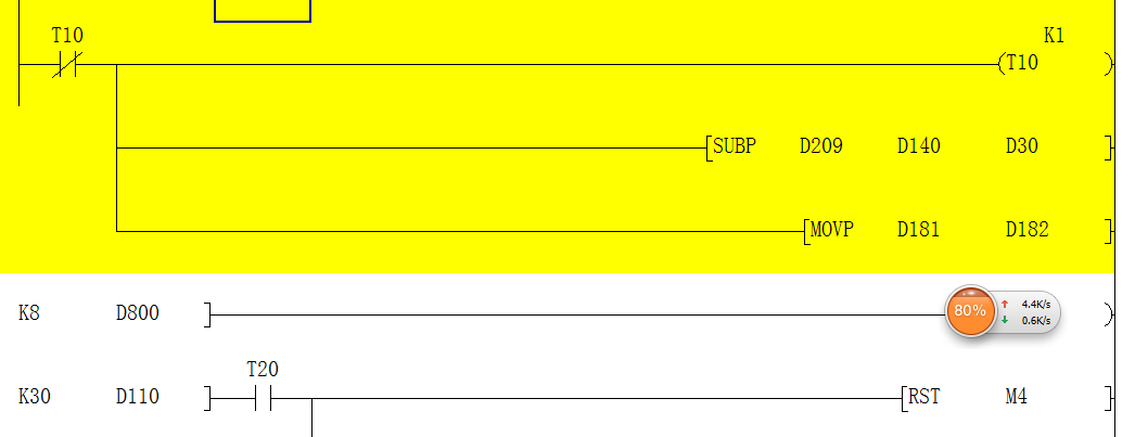

发表于: 2014-08-04 22:06
如图,请大家帮忙看看

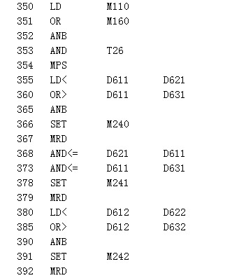

发表于: 2014-08-05 07:50
感谢1楼师傅的帮助,将梯形图切换成指令表显示,问题已经解决。谢谢各位师傅的帮助。见下图:
