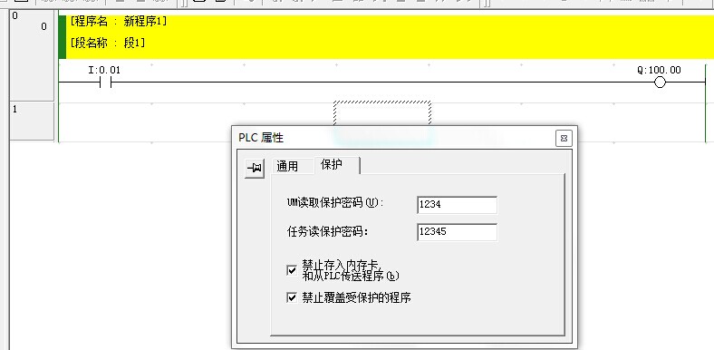

如题,谢谢大家!

在新工程那里右键点击选属性 在选保护 设定好密码 在点菜单栏的plc选择加密就好了!!!!

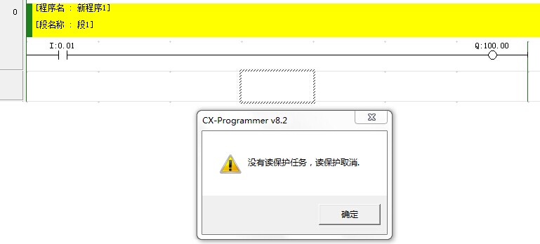

这是这样做的,老是显示“无读取保护,读保护取消”,设置无效。

我的也一样11
