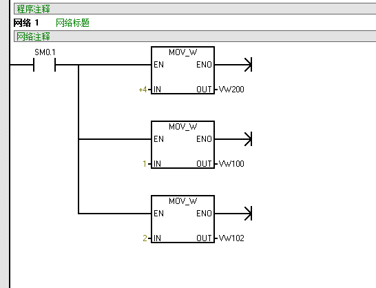

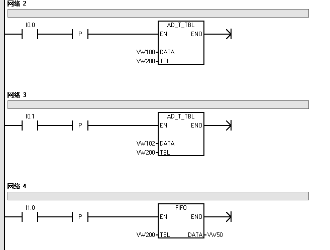

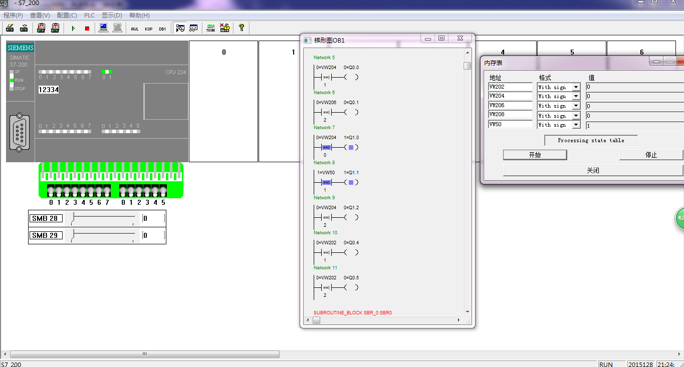

我写了一个小程序,主要是学习先入先出(FIFO)指令,但是我在用PLC仿真了这个程序后,发现结果不符合指令要求,用仿真软件仿真结果却符合

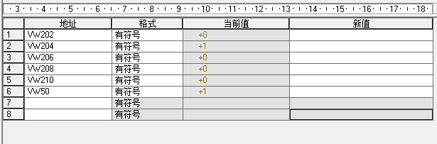

我先点击了I0.0,然后点击I1.0。根据指令,VW204应该为0,但是PLC结果VW204仍为1,仿真软件结果VW204结果是0。请前辈指点,是否是PLC的原因?
