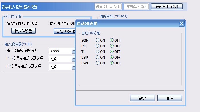

请教,MR-J4-70A 的LSP和LSN信号怎么在参数中屏蔽不使用。
谢谢!

参数将对应的DI 禁用
自动化单机,生产线,项目编程调试!

可以选择常闭常开的
