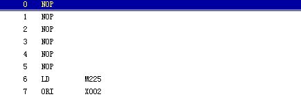

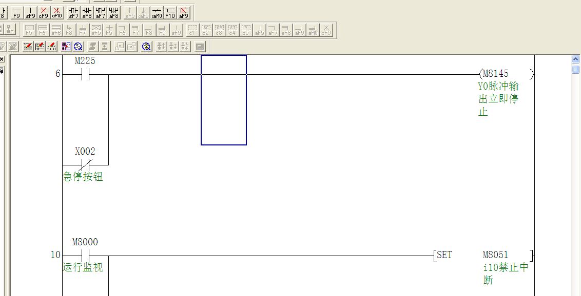

最近从人家PLC上下了个程序,奇怪的是程序开始从6步显示,上面显示不了事怎么回事

可能有空操作指令,把梯形图切换成语句表可以看出来,删掉就行了

的却是NOP

NOP指令删除即可
