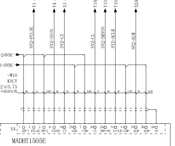

松下伺服A5 找原点的零点信号怎样接线, PLC是三菱FX3U的。 指令是 DSZR X3 X0 Y0 Y4

参考一下,图中的X1换成你的X0,Y1换成Y0就行了

1,4 ,2,6,29,41就能跑了

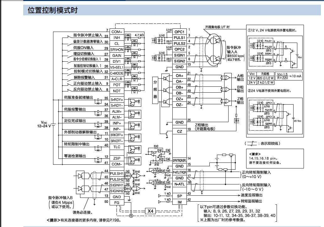

输入点应该可以自由定义的,你看看手册每个输入点是否可以定义成不同的功能,如果可以,则设成某个值就是原点信号了。
