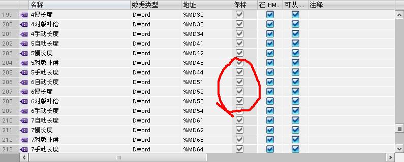

请教一下S71200变量怎么才能设置为可保持

如题所示,附件是我截的图

M变量没用过,我使用的是DB块,里面的数据都能勾选保持

你的图应该截全点,再往上准确点说是两行,在在线监控后面那个电池带扳手的就是设置保持性的
