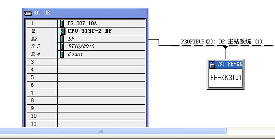

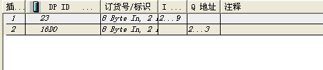

300的cpu 通过GSD 文件连接
用sfc14 sfc15读写数据的话 读哪一个地址?

该类型问题只能是看那个从站“FB-XK3101”的通讯部分内容,PLC只能是根据这些内容发送或者接受数据。
