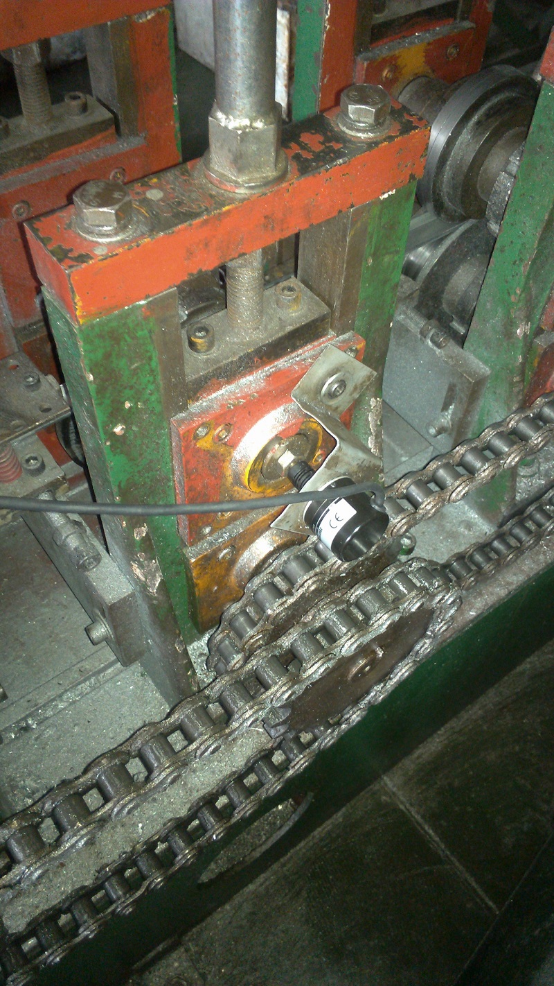

描述:就是这种老式滚压成型机,链条传动
产品设定长度是200CM,滚压出来的产品长度大部分在199-201之间,但是有10%的会超过201到202,怎么该能将长度保证在正负0.5CM之内啊

1楼  发表于: 2014-07-29 11:51
描述:液压油缸剪切,编码器反馈长度
长度总是一长一端

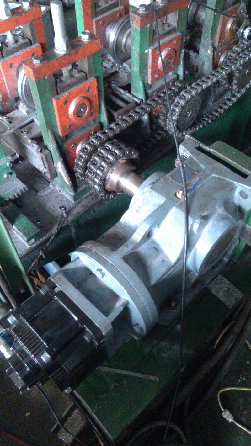

2楼  发表于: 2014-07-29 11:52
伺服电机和减速机

4楼  发表于: 2014-07-29 13:34
一可能是编码器受到了干扰,二就是测量轮打滑。因为没有看到剪切机构所以是不是剪切机构有问题就不好说了。要想剪切精确就只能在剪切机构上想办法了。

7楼  发表于: 2014-07-29 19:39
是第一个长,第二个短,然后又一个长又一个短,这样有规律的。还是有时长有时短,没有规律啊。如果是第二种的话那你就得考虑机械问题了,毕竟都是链条传动,特别你那个减速机的联轴器,链扣与牙盘之间的间隙就得大于2毫米,伺服停得准不代表机械停得准啊。

8楼  发表于: 2014-07-29 20:31
机械精度误差 可以改进裁剪为追剪 完美解决你的问题

9楼  发表于: 2014-07-30 10:21
很明显是机械设计问题!!!传动链条有升缩张力问在机械没考虑到!

10楼  发表于: 2014-07-30 10:43
长度总是一长一端,传动链条传下去差不多周期,可能传动链条磨损了。。
