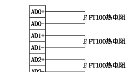

公司有一产品需要加热保温让我编写程序;我刚学不久没有把握,尤其是用数模转换模块。
要求如下:有2个房间。其中一个装上产品,关闭门;启动,房间温度低于80度,蒸气阀门打开,温度上升;如果一个小时内升温超过40度,关闭蒸气阀门5分钟;不超过就一直升温到80度;开始计时4小时,在这个4小时内温度如果降到70度,阀门再打开升温到80度再关闭;直到4小时后阀门关闭不再打开,房间自由降温;另一个房间也这样;两房间单独启动按钮。
我已经选择三菱PLC     FX2N-40MR-4AD-DA    测温 选PT100      电磁球阀
请有经验的大侠帮我写段程序;我自己调试修改。谢谢

我选择的是克莱德PLC板卡,直接接PT100

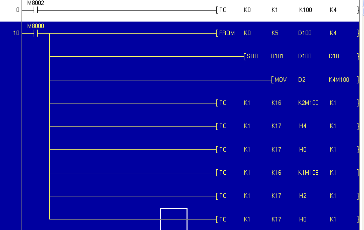

我自己写的,求指教;程序前段是板卡读取温度程序。 8-6温度.rar (11 K) 下载次数:125
