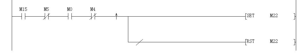

有一段梯形图看不太懂,请大家帮忙解答一下

图中的D<> D1500 D1502 是什么意思?请大家指点一下。

没有图片,32位比较当做触点使用的指令,
意思是D1500 D1501的数据不等于D1502 D1503里面的数据,这个点就接通。

D1502是字16位常量,如计时器 与设定值比较 ≮≯ 即 ≠ ,在比较器中比较,条件指令, DW开头双字32位,
STL指令表If xxx jp 跳转xxx

同意1楼的说法。

这个向上的箭头什么意思?

引用第5楼lsq0252于2014-07-31 17:56发表的 :
这个向上的箭头什么意思?
[attachment=124097]
微分指令,(在前面各触点都ON时)有上跳沿时ON一个扫描周期

但是不是很明白,
有上跳沿,是指前面各个触点任何一个有上跳沿都可以吗?
ON一个扫描周期是什么意思?

指的是 箭头前面的条件同时满足有上升沿时 ON 一个周期,当下一个扫描周期到来,即使箭头前面的条件同时满足,后面的程序也不运行
