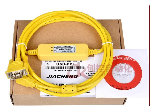

昨天用了两条编程电缆线测试S7-200直读解密。竟然黄色电缆无法读取,而黑色的电缆可以。黄色电缆价格很便宜仅18元,前段时间买的。不过上下载不成问题。见下图:

估计用VB写的程序跟西门子S7-200通讯,要注意了,换根电缆线可能就不行了。我觉得可能是电缆线对数据传输延迟造成。

干扰及响应等都可能影响传输效果

确实是不同USB转串口电缆延迟不同,之前做OMRON解密软件遇到过这样的问题
