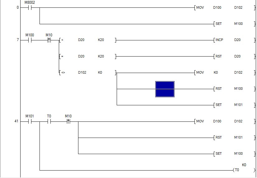

我的目的是:
初始时,D360的值等于D214的值,第一次M5变为ON时,将D360的值变为0,D360值不为0时,M5为ON时,D20记数一次,D20值等于20时清零。
第二次M5为ON时,再将D214的值传给D360,
第三次M5为ON时,再将0传给D360
第四次M5为ON时,再将D214的值传给D360,
以此类推……
写了一个,怎么不成功,请高手看看!感谢ing!

时序的问题

随便写的。不要见笑。

指针的方法来做

引用第3楼yamqq于2014-07-28 10:00发表的 :
指针的方法来做
大师,我也想学指针的方法啊
能不能用指针的方法帮我写这个例程?感激不尽!
求助,间隔给寄存器赋值。
