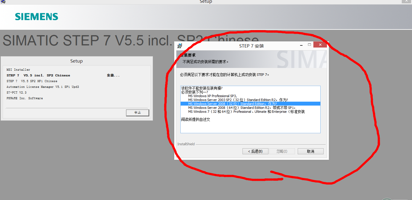

考虑换操作系统吧。

你是不是64位系统

引用第3楼qtgnge于2014-07-28 08:45发表的  :
你是不是64位系统
对啊,,win8  ,64位 的,,,要安装哪个版本的才可以啊

你装不上的 这个只支持32位系统  推荐安装双系统 分出一个小的盘来装一个XP系统 在XP系统下安装step7   不过我更推荐你安装博图V13

请装STEP 7 V5.5 sp3,sp2在64位无法安装。我的系统  win8.1 安装的就是sp3

我的系统是win8.1 64位,请问W80859高手,怎么安装s7啊?编程和仿真都可以装吗?谢谢!

引用第7楼acnesnake于2014-07-30 00:18发表的  :
就按照正常的安装方式,同时下载一个超级灰色按钮克星(百度)。下一步成灰色按钮的时候使用。安装之后所有功能正常包括仿真。
