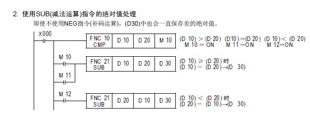

不是说FX3G就是FX2N的换代吗?FX2N原来有NEG功能的啊,怎么到了FX3G就没了?坑爹啊

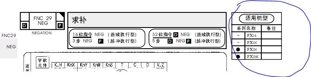

1楼  发表于: 2014-07-25 09:46
引用楼主drw_08于2014-07-25 09:18发表的 三菱FX3G怎么实现NEG补码/绝对值功能啊? :
我想您可能理解上有一些偏差了,FX2N的替代者是FX3U,FX3G是FX1N的替代者,三菱新公布的FX3S将是FX1S的替代者。
即使在FX1N,1S时代,1N和1S机型是不支持NEG指令的,这一点从编程手册上就能看出来。
但是,绝不是对于取反一定需要NEG指令,SUB指令也能做到,这一点三菱已经在其手册例程中明确了。
所以,请仔细的看手册,这一点对于任何使用者都是一样的。

2楼  发表于: 2014-07-25 09:47
不就是取反加一吗?两条指令不就解决了?
