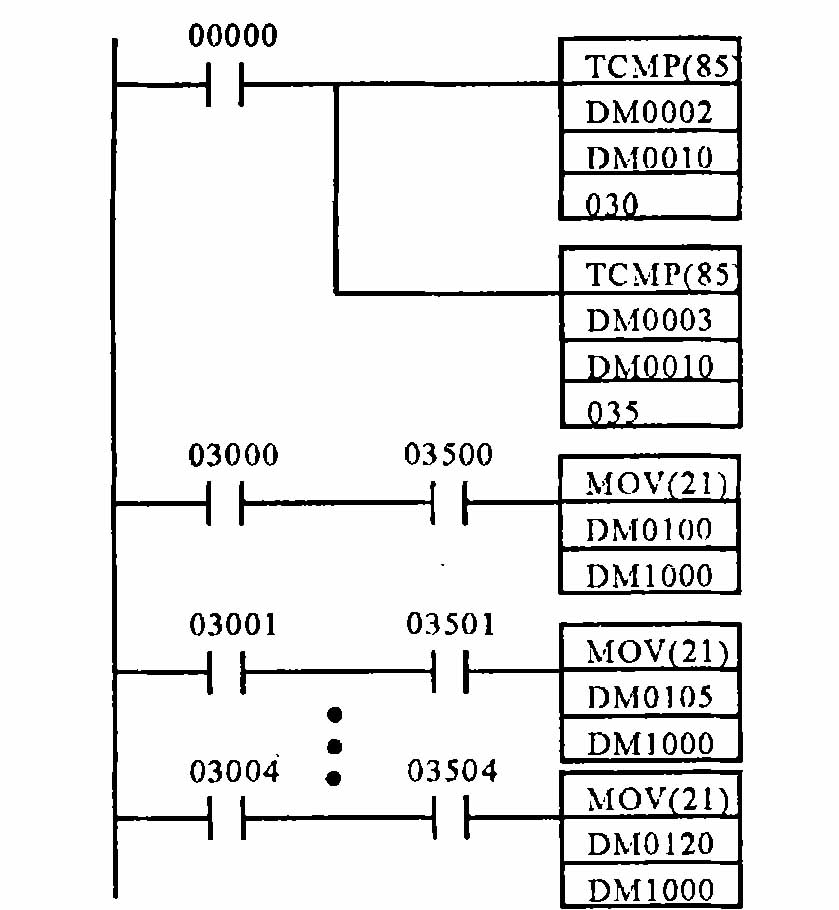

小弟是初学者,求高手帮忙转下下面的2张欧姆龙PLC梯形图,在线等,求求好心人帮忙下啦
第1个图:
其中TCMP(85) 是OMRON 公司的COM1 型PLC 的表比较指令,当继电器00000 由OFF 变为
ON 时,将第一操作数(如DM0002) 中数据与第二操作数(如DM0010) 开始的连续16 个通道中的数
据进行比较,若第一操作数中的数据与某一通道中的数据相同,则第三操作数(如030) 中相应位置
“1”,否则置“0”,在我们的设计中,第二操作数只用到5 个(输入模糊论域元素- 2~2) ,而对于TCMP
第二操作数中用不到的通道也要赋以与其它通道不同的值,以保证程序正确执行.
  DM0100~DM0124 中按顺序存放着模糊控制查询表中的控制结果,我们将DM0002 与DM0003
中数据分别与输入论域中的元素(DM0010 ~DM0014 中的数据) 相比较. 根据比较结果,由030
与035 位的状态查询输出量,将其送入中间单元DM1000 ,以备输出使用.

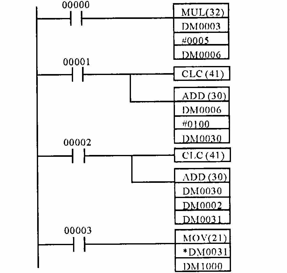

第2个图:
图4 中, DM0003 的值属于{ 0 , 1 , 2 , 3 , 4 }DM0002 的值属于{0 ,1 ,2 ,3 ,4}.
  其中MOV 3 DM0031 DM1000 是间接寻址指令,它将DM0031 的内容(即通过计算得到的控制
量的地址) 作为被传递单元的地址,将这个地址指定单元的内容( 即控制量) , 传递给中间单元DM1000.
