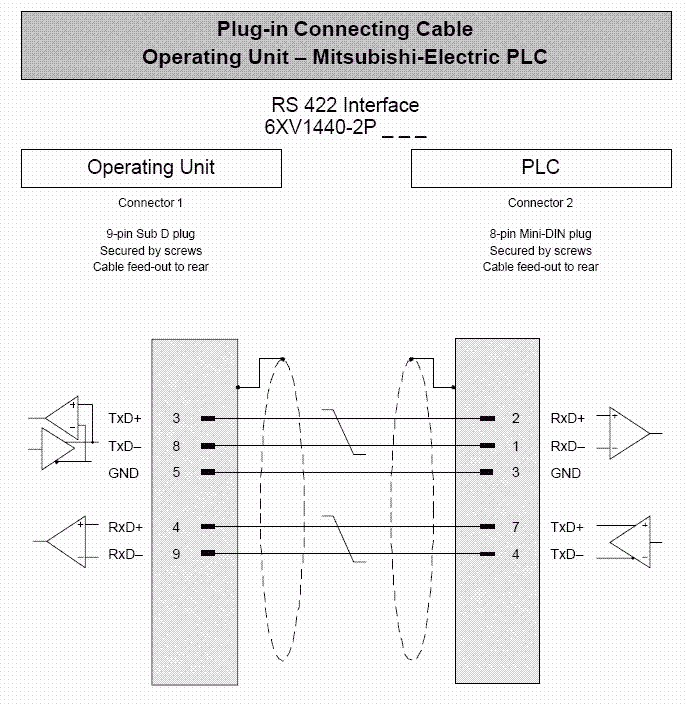

西门子触摸屏与三菱FX系列PLC RS422连接, 连接线按下图制作可以吗?

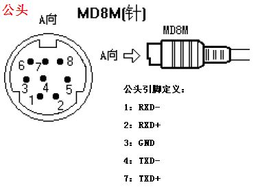

三菱FX系列PLC数据线 公头引脚标号及功能定义:

按照以上的接线图做出来的线,在连接西门子触摸屏和三菱FX系列PLC的时候,一开始能通讯的上,后来就通讯不上了,这是什么情况?
