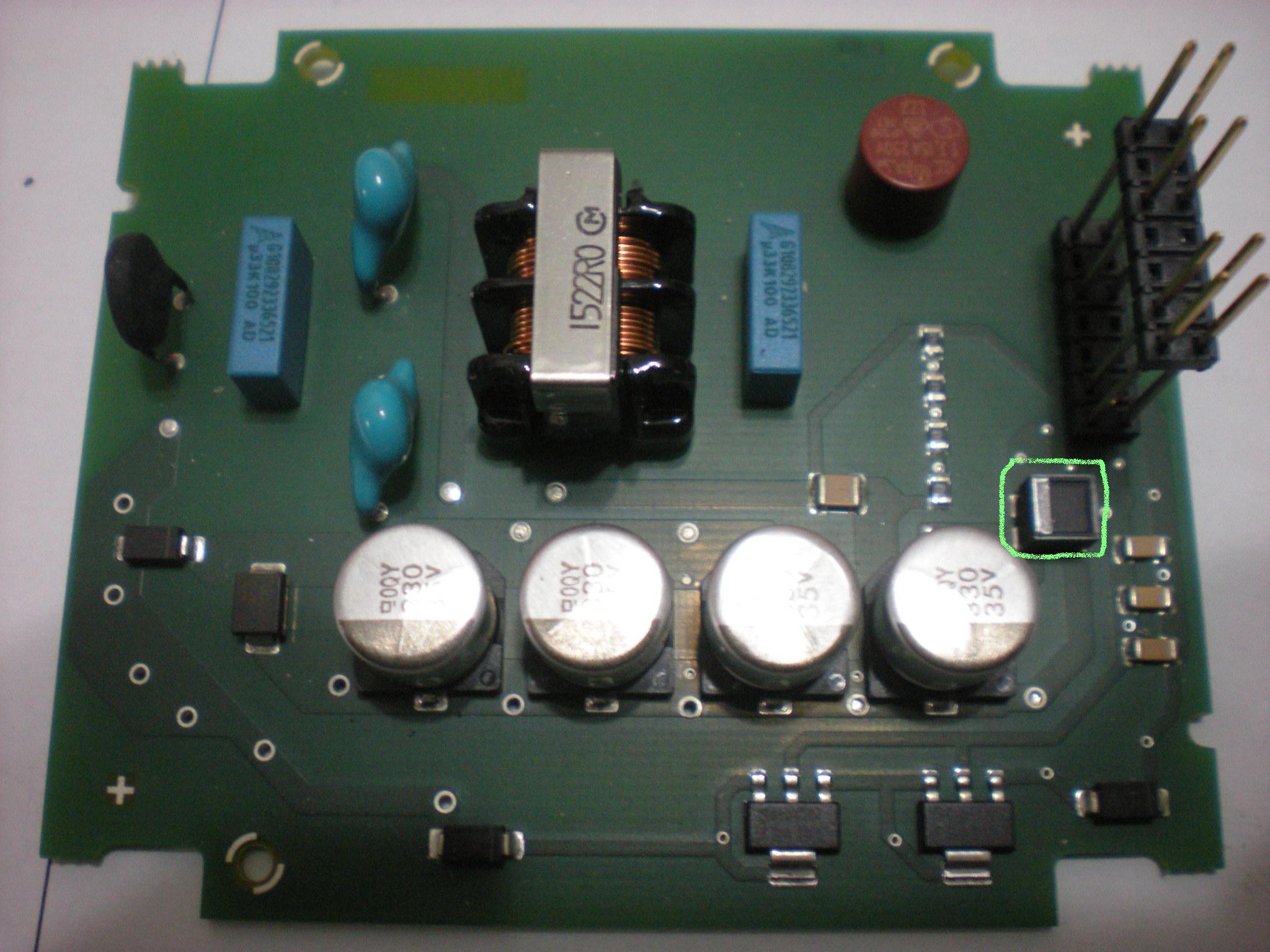

问问框框里的东东为何物

能够再放大一些?不是看的很清楚。
一般看帖片引脚,如果是2个引脚的基本是二极管了。如果是3个引脚,基本是三极管了。

4脚,没有任何标识。

那你看看,这4个管脚是连接到什么位置,如果连接到滤波电解电容和交流输入侧,则可能是整流桥。
能够按印版图画出原理图?这样方便分析。

是电感

在电源输出端。

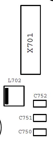

楼上说的有道理,我也感觉是电感,那为什么没有标识呢,那一道银色的竖杠什么意思。
有点想互感滤波用的。两组电源输出用的。

看看吧

谢了,学习了,电感值怎么确定呢?

型号怎么知道呢?

哪位高人给个代换的型号。

Filter_RF_SUPP rad_EMIFIL_50V_5A_EXSOP4
