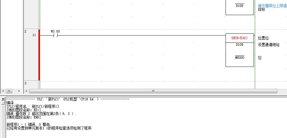

欧姆龙按照PIDAT的例编程为什么还会报错呢?
luoyi123
查看luoyi123的
发表于: 2014-07-20 14:46
SETB D109 #8000 提示说超出范围了

发表于: 2014-07-21 12:40
是超出范围了啊,你的SETB只能置位一位,就是说位号只能是0-15
