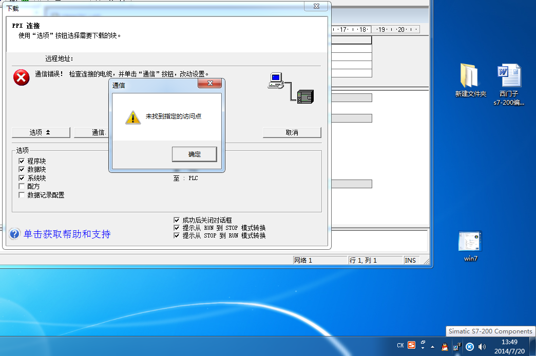

无法下载 怎么办?

求助、 截图

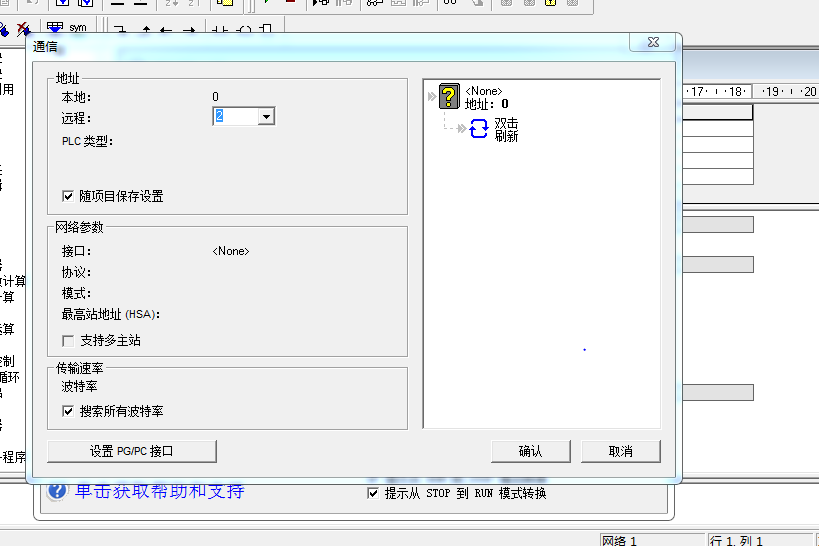

点击‘通讯’按钮进行正确设置。

是这个吧? 不知道怎么设置

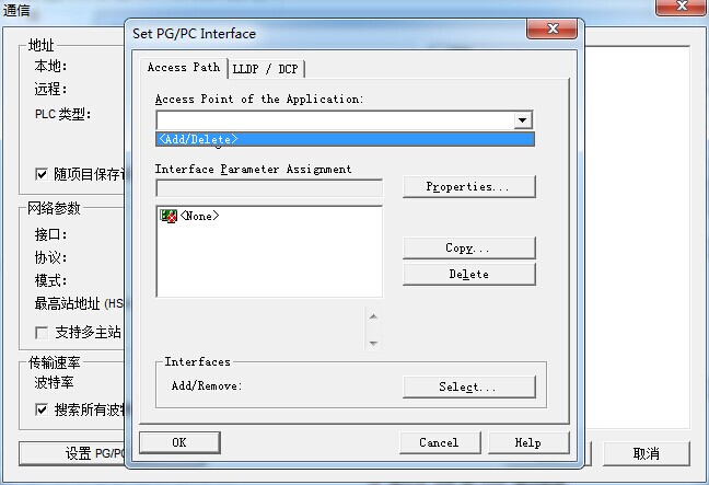

点‘设置PG/PC接口’,根据你的编程电缆进行正确设置。

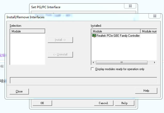

不知道为什么,我的PG/PC接口设置和在网上搜的不一样

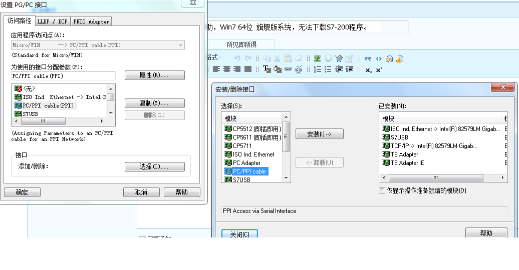

…………你这啥都没有……点下面那个select..按钮添加接口,至少把 PC/PPI 的接口添加上吧。
