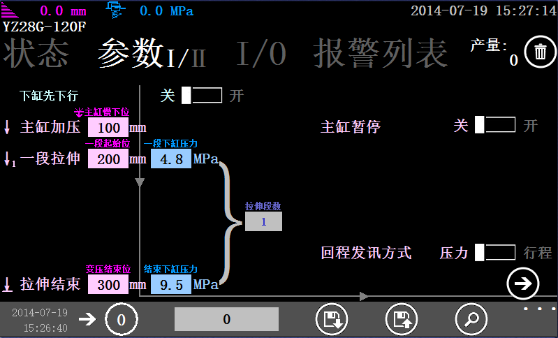

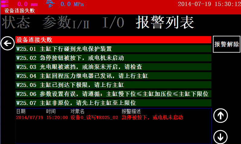

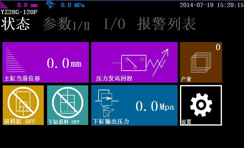

我喜欢昆仑的多一点,可以写脚本,比较自由,能实现很多刁钻的功能,例如能保存配方,并且能保存配方录入的时间,这些都是在触摸屏上实现,无需PLC干预,威纶的线性变换功能也能实现
下面是我用昆仑通态制作的WIN8风格的界面
下载积分:+1(ydyzq123) 楼主高人啊,膜拜一下
下载积分:+1(小蜜蜂) 太花了,看的眼花缭乱。
下载积分:+3(threemissyou) 不错!就是客户是怎么看 ..

基本的功能都能实现,有些花哨的你根本用不上,稳定压倒一切!搞的WIN8、WIN9有什么意思呢

引用第8楼804759109于2014-07-21 16:28发表的 :
你可能用不上,别人用不用的上就不好评论了吧。
